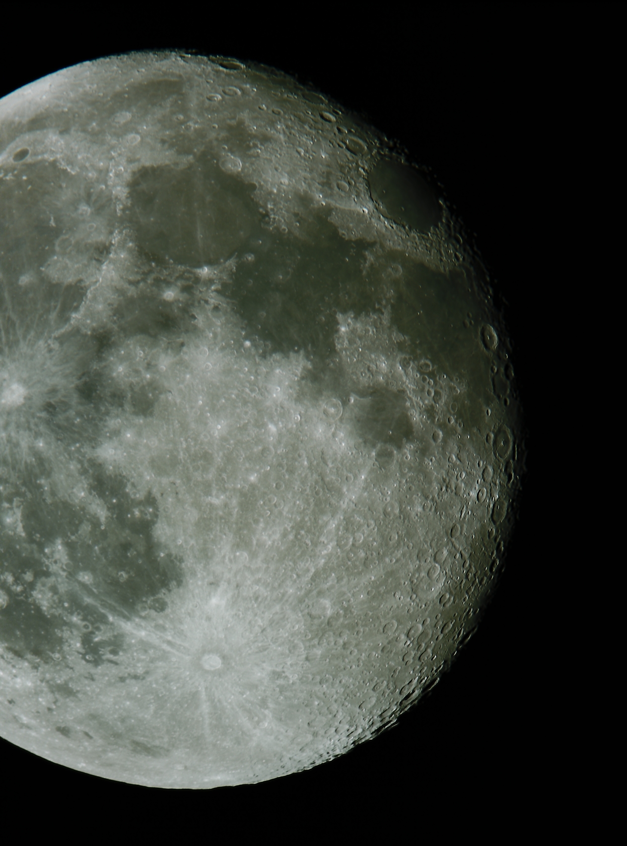

Marna widoczność, stąd chyba oczywistością jest, że tylko Księżyc w miarę nadawał się do obserwacji.
Dwa dni i sześć godzin po pełni - to znak, że terminator coraz bardziej wycina wschodnią krawędź i moment dogodny do kontrastowania otoczenia Mare Crisium (jeszcze Promontorium Olivium i Lavinium nie uwidocznione w wymyślonym łuku skalnym na zachodnim obrzeżu). Rzeczywiście, w całej okazałości obserwować możemy teraz ten basen i jego wyraźną fakturę otoczenia i chociaż zdjęciu brakuje rozdzielczości, Morze Przesileń jest właściwym akcentem Księżyca w tej fazie.
Górnym zwieńczeniem terminatora jest krater Endymion (to piękna nazwa i barwna legenda związana z jego imiennikiem, może kiedyś przy innej okazji opowiem ją). Środek terminatora bierze w posiadanie para kraterów: Langrenus i Petawius (składniki lunarnych oczu), poniżej których i nieco w interiorze, struktura kraterów Janssen i obok niej Vallis Rheita, dolina niczym akwedukt transportująca ciemność znad krawędzi w głąb lądu, w kierunku Mare Nectaris.
Dzisiejsze zdjęcie to maksimum co udało się wyciągnąć z ED80 w konfiguracji dla F1500 - 350 klatek po zestakowaniu w Registaxie przeskalowałem do 75%. Południowa część terminatora wygląda na zdjęciu bardzo okazale.
Księżyc 2.09.2012_ED80_F1500_75%.jpg [ 876.12 KiB | Przeglądane 6201 razy ]

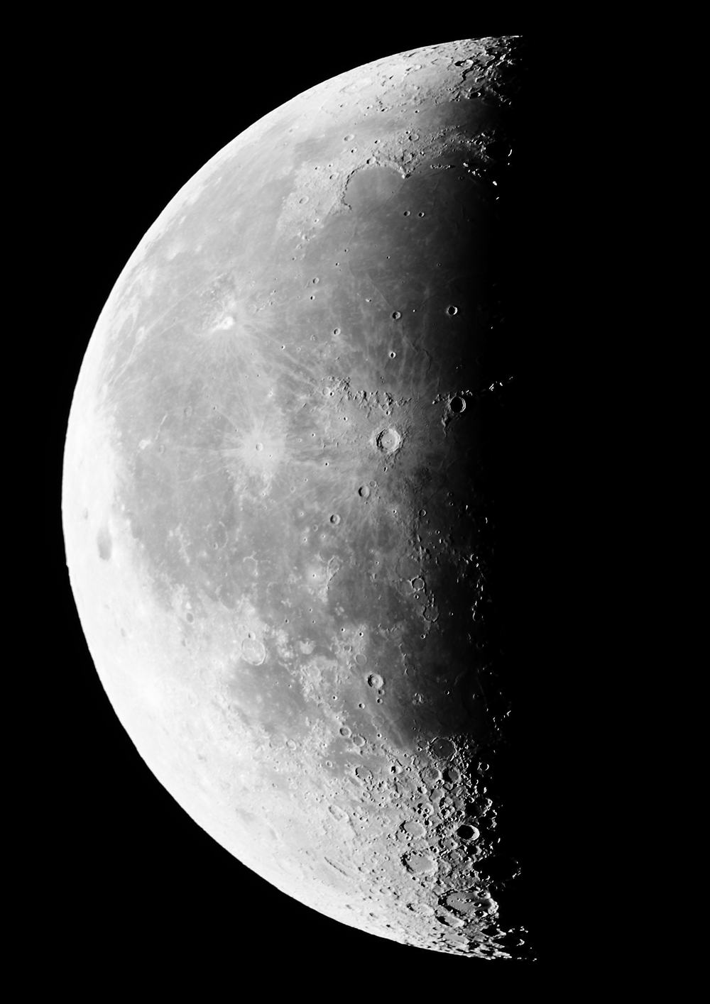

Wczesne godziny nocne zapowiadały bardzo dobre warunki do obserwacji. Jeszcze o północy, kiedy wystawiałem teleskop, Droga Mleczna przepięknie rozcinała nieboskłon i można było podziwiać jej fakturę w Łabędziu. Jowisz, jakieś 10 stopni nad horyzontem, świecił jaskrawo, a Księżyc wyglądał jak pomarańczowa łódź skrywająca się pośród gałęzi "namorzynów" w lagunie pobliskiego sadu. Około 2-ej coraz częściej zaczęły się pojawiać szybkie obłoki, które w końcu uniemożliwiły dalszy ciąg sesji fotograficznej. W ognisku głównym 9"CRC obraz w całości drżący.
Księżyc, 11 godzin po ostatniej kwadrze, z lekko wygiętym w kierunku zachodnim terminatorem. Jego północny kraniec podkreślały kratery: Anaxagoras i (na zach.) Pythagoras - oba z centralnymi górkami. Plato, jako czarna plama z fragmentem wschodniego wału ostro oświetlonego przez Słońce. Na zachodzie Zatoka Tęcz, a nad nią, Mare Frigoris.

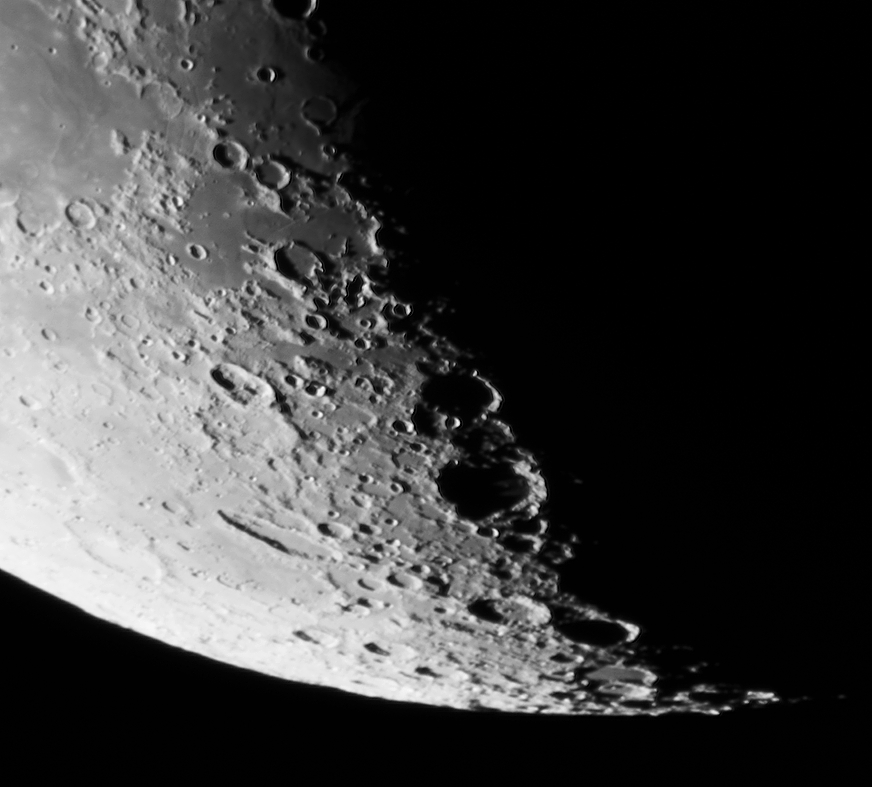

Niezwykle spektakularnie w tej fazie przedstawiała się południowa część terminatora - zwłaszcza otoczenie Tycho (czarny, z półksiężycem światła w swej niecce na wschodzie), jakby współśrodkowy układ dwóch kręgów płatków-kraterów, wyimaginowanego kwiatu o średnicy siedmiuset kilometrów, którego zewnętrzny wieniec tworzą: (pn) Orontius, w lewo "Neandertalczyk" i "Gaz-maska", Wilhelm, Longomontanus, olbrzymi Clavius i czarna czeluść z jasną obwódką krateru Maginus.
Jako dodatkowy smaczek, poniżej krateru Bullialdus (środek górnej krawędzi zdjęcia), dostrzegamy zarys krateru Kies, obok którego, po jego zachodniej stronie, egzystuje "kropla absolutnej geometrycznej doskonałości" - kopuła Kies.
W prawym, górnym narożniku, trochę już w cieniu, Prosta Ściana (Rupes Recta), a poniżej również ocieniony Deslandres z "piekielnym" Hell wewnątrz.
Księżyc 9.09.2012_11h po IIIkw_CRC_50%.jpg [ 371.23 KiB | Przeglądane 6142 razy ]
Południowa i północna część terminatora _75%.jpg [ 354.08 KiB | Przeglądane 6142 razy ]

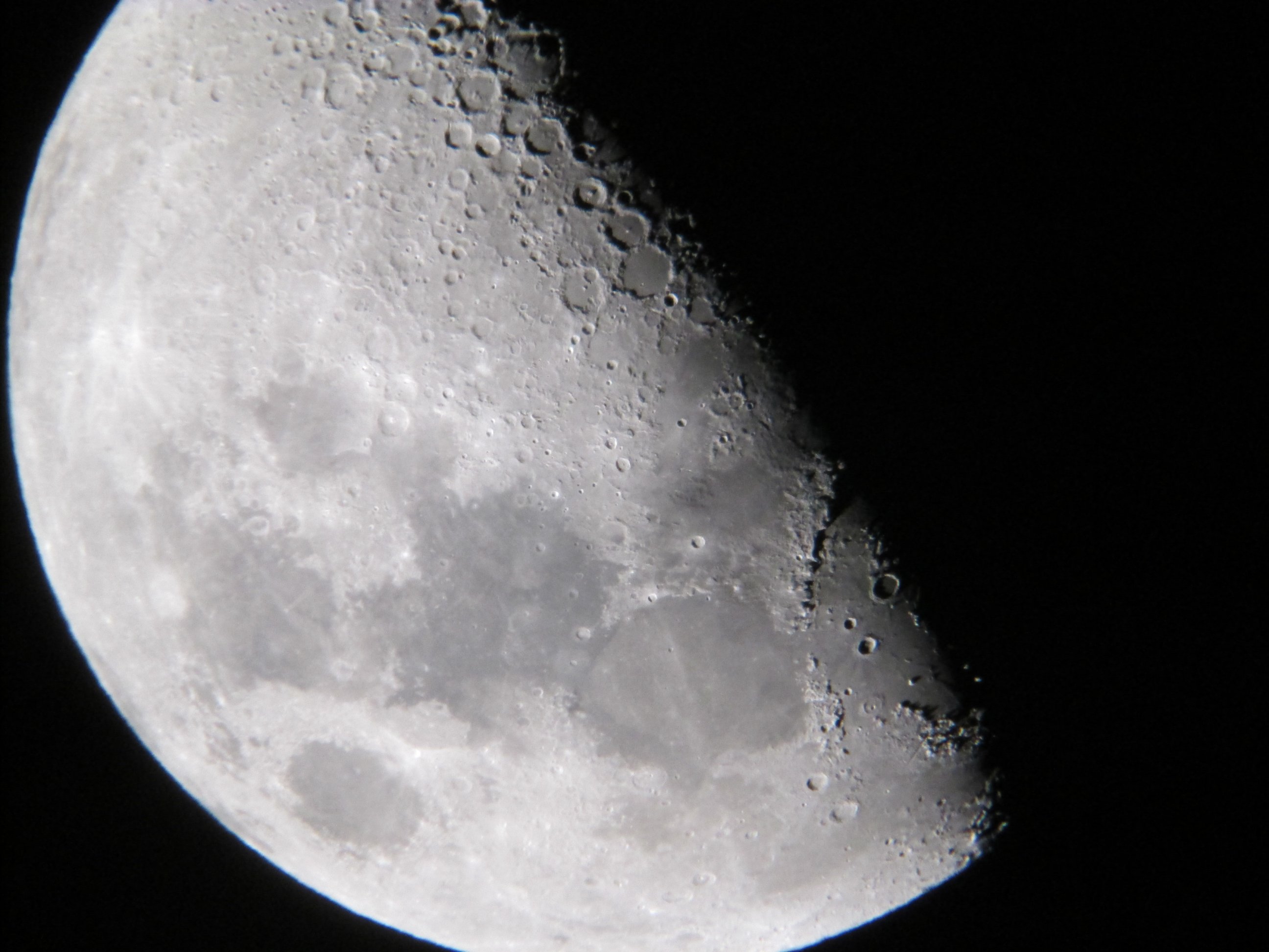

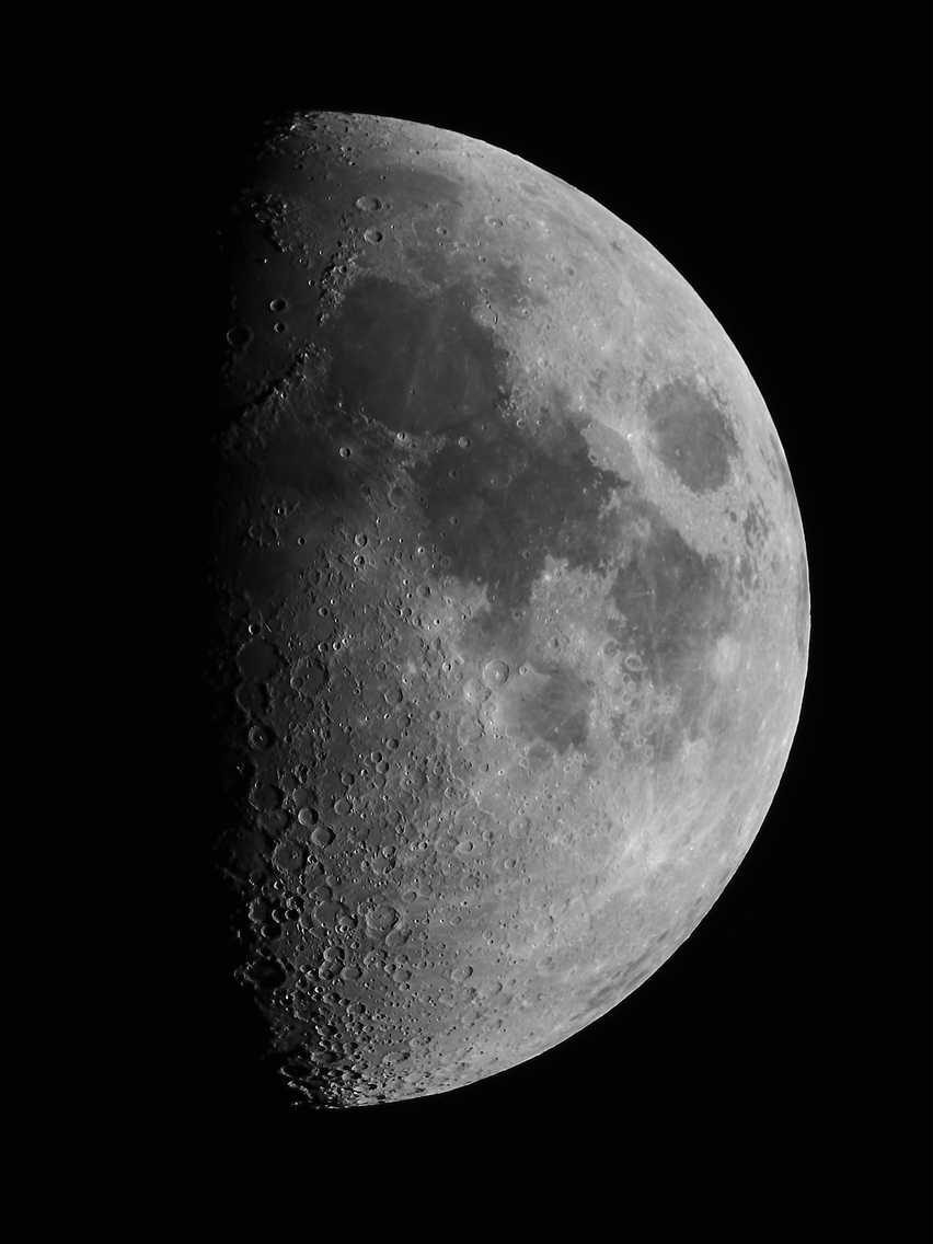

Pękaty rogal Księżyca był dzisiaj moim drugim obiektem obserwacji i zdjęć (drugi po Jowiszu).

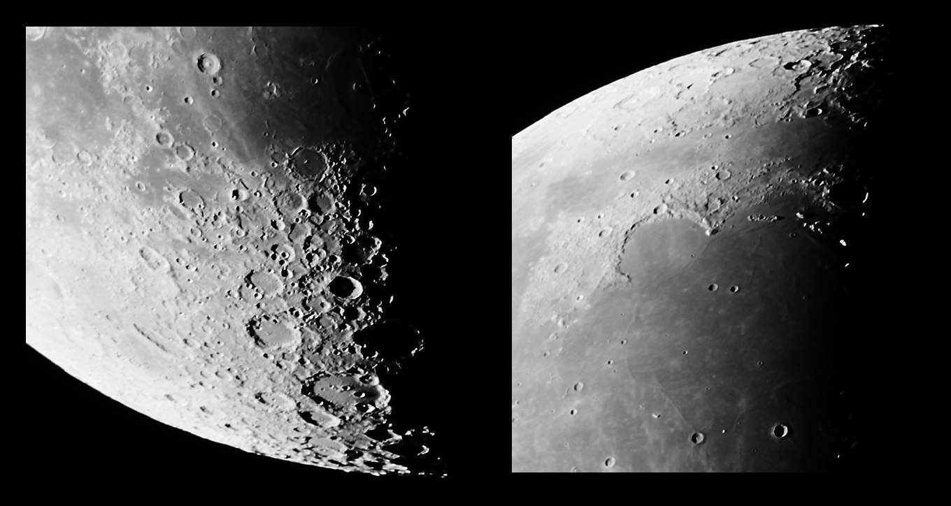

Północny kraniec księżycowego sierpa zdominowany przez Zatokę Tęcz z jaskrawo połyskującym przylądkiem Laplace'a. Cała reszta to puste rejony Mare Imbrium i Oceanus Procellarum.
Środek terminatora, to głównie "wyjęty z kontekstu" fragment górskiego łańcucha Karpat, krawędź (reszta uwięziona w mroku) Kopernika i w interiorze, krater Kepler otoczony popielatą plamą materii wyrzutowej.
Prawdziwy spektakl światłocieniowy rozgrywa się w południowej części terminatora. Kompleks kraterów: Longomontanus, Lagella i Wilhelm w przeważającej części pogrążony w mroku, ale we wschodniej części rozświetlany jest jęzorami świateł, rysujących długie i czasem skomplikowane smugi. Na powiększonym fragmencie, o wiele lepiej niż wczoraj, widać krater Kies (to ten, którego tylko korona wystaje ponad rozległy teren, z małym przylądkiem od południa), któremu na zachodzie towarzyszy kopuła (o tej samej nazwie) - skośne światło uwypukla jej kształt, a ona sama daje ciągle pretekst do podążania w świat filozoficznych odniesień.
Księżyc 10.09.2012_50%_CRCpf..jpg [ 290.84 KiB | Przeglądane 6101 razy ]
S_Książyc TK2x_10.09.2012r_50%..jpg [ 248.13 KiB | Przeglądane 6101 razy ]

PostNapisane: niedziela, 23 września 2012, 22:18
W tej fazie (22 godziny po I-szej kwadrze) z mojego balkonu księżyc jest widoczny tylko na jasnym niebie (blue sky). I pierwsze zdjęcie jest tego dowodem - błękit tła jest dobrze widoczny. Drugie zdjęcie, 10 minut później i w większej projekcji, niweluje tę kolorystykę - niebo zgasło jakby ktoś wyłączył oświetlenie.
Pogoda doskonała, przejrzyste i spokojne powietrze nie rozmywało konturów powierzchniowych detali. Terminator uwypuklił centralne struktury kraterów - aż szkoda, że nie można było korzystać z instrumentu dającego większą rozdzielczość. W centrum, charakterystyczna "trójka" kraterów: Ptolemaeus, Alphonsus, Arzachel - wyznacza punkt odniesienia dla reszty formacji. W kierunku południowym: Deslandres i Walter, jeszcze dalej Maginus wchodzący już głębiej w woal ciemności. Miło jest patrzeć na kontrasty powierzchni oświetlonej skośnie w tej fazie, nawet bez zagłębiania się w nazwy struktur - zwyczajnie, patrząc w ostre kontury światłocienia. Nawet kiedy długie patrzenie bez mrugnięcia powieką powoduje mimowolne łzawienie - drugi element towarzyszący kontemplacji tego teleskopowego widoku zaczyna dominować - uśmiech. Być może jest to najważniejszy element podczas naszych obserwacji?
Księżyc 23.09.2012_ED80_50%._Blue.jpg [ 301.63 KiB | Przeglądane 5866 razy ]
Księżyc 23.09.2012_ED80_50%.jpg [ 275.5 KiB | Przeglądane 5866 razy ]

Moje wczorajsze zdjęcie. Oczywiście nie może się równać ze zdjęciami zrobionymi lustrzanką. Poza tym to pojedyncza klatka. Razem z synem stwierdziliśmy, że na dole widać świecące w ciemności oczy jakiegoś kota :)
IMG_0317.JPG [ 407.05 KiB | Przeglądane 5846 razy ]

Balkon, mglisto, obraz niestabilny ale dość wyraźny, ciepło. Wydawałoby się, że nic nie pobije wczorajszych warunków. Może dlatego zawsze warto fotografować Księżyc, żeby doskonalić swój warsztat. Czy można przez pół roku pracować na niewłaściwych ustawieniach rejestratora obrazu - okazuje się, że można. To zdjęcie zrobione było EDkiem z ekwiwalentną ogniskową F-1500 (właściwie jest to stak 72 klatek z Lumixa G3). Dorównuje zdjęciom z mojego CRC, przy warunkach (podkreślam) niefotograficznych. Trzeba było analizy dotychczasowego materiału, żeby wydedukować z chaosu informacji kilka ważnych aspektów konfiguracyjnych w aparacie. Dzisiejsze zdjęcia to w istocie test kamery. Test jakże pozytywny!
Księżyc 1 dzień i 23 godziny po pierwszej kwadrze. Północny region to głównie: Plato, Alpes Vallis i Pier de Lion (pierdylion). W całości widoczne Apeniny i na przedłużeniu ich łuku krawędź Kopernika (jeszcze w mroku). Od środka, w kierunku południowym, terminator rozpada się na niezliczoną ilość fakturalnych detali, widocznych daleko w głąb interioru. Tycho ostro odcina się z tła, choć jeszcze słabo widać jego promienie. I rzeczywisty "król południa" - Clavius z wewnętrznym owalem mniejszych kraterów. Pięknie widoczne przy wschodniej krawędzi "marginalne" morza, w tym Mare Smythii (przy tej libracji dobrze widoczne - moje ulubione!).
KSIĘŻYC 24.09.2012_ED80F1500_75%.jpg [ 600.62 KiB | Przeglądane 5824 razy ]
