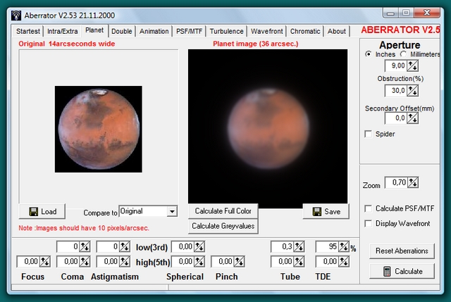

My nie, ale liczy to nieduży program o nazwie 'aberrator'.
Screen z wersji 2.5:
aberrator.jpg [ 156.22 KiB | Przeglądane 3705 razy ]
