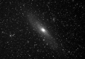

PostNapisane: piątek, 6 września 2013, 09:56
Twoje rady Jerzy przyniosły spodziewany skutek, ustawiając odpowiednio balans bieli udało się pozbyć dokuczliwego zaniebieszczenia. Dowód zamieszczam tutaj.
Kolega jest bardzo wdzięczny za pomoc :) .
I jeszcze lekko podciągnięte zdjęcie M31 z powyższych postów, dla uproszczenia w tonacji B&W.
M31.JPG [ 238.75 KiB | Przeglądane 4639 razy ]
