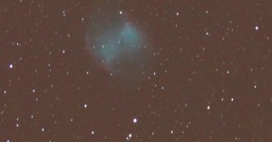

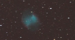

W trakcie uczenia się astrofotografii zauważyłem że praktycznie na każdym wykonanym zdięciu mam pojechane gwiazdki , im dłuższa ekspozycja tym bardziej zamiast punktów są przecinki , po2 gwiazdy
Zestaw na jakim foce to EQ6 +TS APO 115/800 + Canon 500D a jako guider SW80/400+ Autoguider ORIONA taki sam jak bardziej znany LVI - guider działa samodzielnie bez komputera.
I tak w trakcie nocy wykonałem okolo 60 klatek po 180s , w tym czasie autoguider ani razu nie stracił gwiazy prowadzacej , prowadił montaż nonstop. A mimo to praktycznie wszystkie klatki nadaja sie do wyrzucenia. Pojechanie gwiazd nie jest jednakowe w kazdej klatce.
Podinwestowałem trochę sprzęt a rezultaty marne.

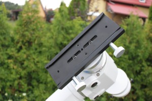

Wymieniłem całe mocowanie na standard losmandy - wcześniej był vixen
Plusem jest usztywnienie mocowania teleskopu i w trakcie sesji gdy dotknę aparatu guider nie gubi juz gwiazdy prowadzącej co miało miejsce przy mocowaniu vixena.
Zakupiłem też nowe kpl mocowanie guidera.

Zdięcia 180 sek wychodzą jak totalna kaszanka
Na innym forum sugeruja mi wymianę kamery na sterowaną z komputera a tego bym chciał uniknąć lub problem leży po stronie montażu.
Kurde kasy tyle włożone a efektów brak :evil:

Na początku myślałem, że to brak zgrania osi optycznych foto i guidera, jednak po analizie fotek stawiam na nędzny guider.
Pożycz od kogoś kamerkę do guidingu i sprawdź :idea:

Według mnie wygląda na to ,że musisz mieć gdzieś jakiś luz i i w pewnym momencie jest przeskok, bo nie jest to jednolita kreska tylko wyraźnie widać jak by w pewnym momencie coś się minimalnie przestawia, ewentualnie (w co wątpię) złe wyważenie zestawu. Ja bym jeszcze raz dokładnie sprawdził ,czy nie mam gdzieś jakichś ugięć na początek.Kiedyś też miałem podobny problem i co się okazało kabelek z kamerki guidującej wcześniej wisiał a jak go przykleiłem taśmą problem zniknął ,nigdy bym nie pomyślał ,że taka pierdoła może być przyczyną kłopotów z prowadzeniem.

Fakt, w chińskich montach trochę luzu na przekładni + dyndający kabelek może dawać takie efekty.
Ale mnie to wygląda raczej na guider - tak jakby nie dawał rady nadążać, a potem przelatuje na drugą stronę i taka harmonijka.
W przogramowym guiderze (MaxIm, PHD, etc.) masz pełną kontrolę nd tym, co się dzieje. Krzywa pokazuje Ci jak co pracuje. Jak wyregulujesz montaż i całą resztę, możesz wrócić do tego wynalazku. A póki co powrót do poczciwej Webkamerki.

Skoro masz w miarę precyzyjnie ustawiony montaż to zapuść sesję bez guidera , zobaczysz co się stanie.
Jak będziesz miał gwiazdki zawsze tak samo pojechane to masz winowajcę , potem mechanika
I sprawdź wyciąg czy nie ma luzów.

A może musisz trochę przebalansować telep?
Tak by trochę dociążał z jednej strony.
Mi się tak działo gdy idealnie zbalansowałem telep. Gdy trochę przeniosłem punkt ciężkości na stronę wyciągu efekt zanikł.
Też mam ten guider i miałem podobne podejrzenia, nawet w PHD mi pływał przez relatywnie długi czas.
Po odczekaniu 1-3min wykres jest bardzo ładny. Walczyłem z Łysym w Zwardoniu, by znaleźć przyczynę, dlatego miałem tylko jedną fotkę.
Ale ten czas zaplanowany był na znalezienie problemu.
Luzy montażu swoją drogą...
