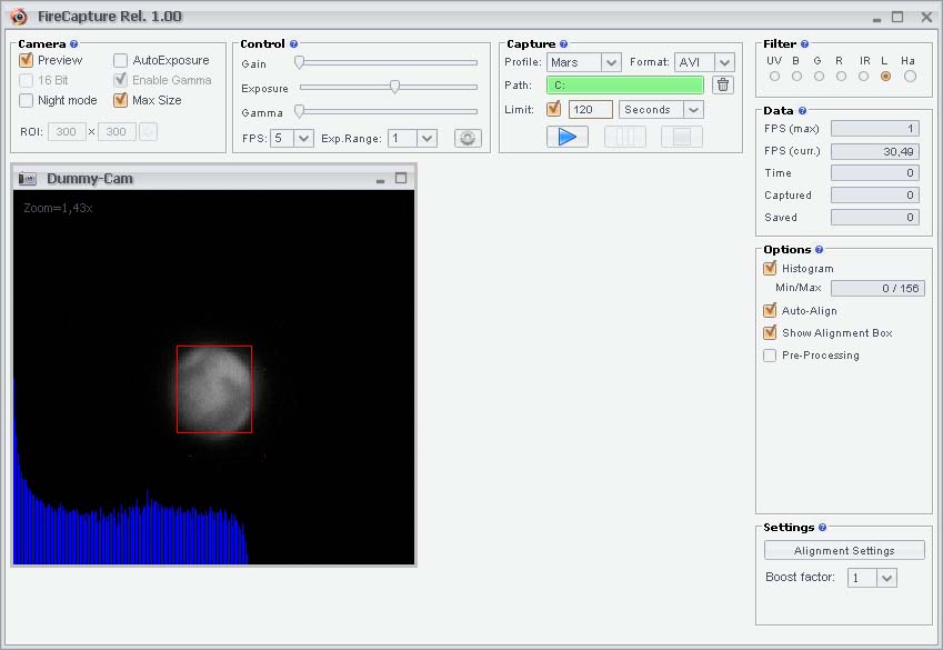

Wczoraj trochę ponagrywałem Marsa i Saturna przez program FireCapture polecam i jest za FREE.
Do pobrania z tej strony http://firecapture.wonderplanets.de/
FireCapture.jpg [ 55.98 KiB | Przeglądane 5548 razy ]
I mam kilka pytań :
1 Czy nagrywając przez IR-Pass to normalne że obraz planety jest czarno-biały ?
2 Na jakie opcje zwrócić uwagę w kamerce (opcje wewnętrzne kamerki ) ?

 Tytuł: Re: IR-Pass, Philips SPC 900 NC i Planety ?
PostNapisane: czwartek, 11 marca 2010, 11:40
Właściwie obraz powinien być czerwony (składowe: zielony i niebieski zostały wycięte).
Może masz gdzieś zaznaczoną opcję obróbki jako mono?
Może jest to opcja domyślna po zaznaczeniu filtra 'L'? Spróbuj zaznaczyć 'UV'?

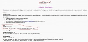

W instrukcji coś jest.
Wynika z tego, że trzeba grzebać w tym pliku 'firecapture.ini':
firecapture.jpg [ 147.58 KiB | Przeglądane 5533 razy ]

Czyli trzeba zmienić wpis i powinno być w kolorze kórna a nie mogli tego zrobić normalnie ;)

Michał miałeś rację mój błąd jak się nie czyta instrukcji ;)
Otwieramy plik o nazwie FireCapture.ini gdzie mamy zainstalowany program i zmieniamy patametr color=false na color=true i nagrywa w koloże bez różnicy czy z filtrem IR-Pass czy bez.
Przed zmianą
# ---------------- FireCapture configuration ---------------------
# Please read the configuration.html in the /help directory for details
# for selecting a specific camera on startup set the
# "camera=" entry to one of the following numbers:
# 0 search for any supported camera
# 1 The Imaging Source DMK* (USB/Firewire)
# 2 Basler Pylon-driven Camera (Firewire)
# 3 Generic DCAM-compliant camera (Firewire)
# 4 Webcam (DirectShow)
camera=4
color=false
captureRootDir=C:
createSubDirs=false
logSession=true
filter=L
filetype=AVI
preview=true
nightMode=false
window=850x680
scaleFactorFIT=6
Po zmianie
camera=4
color=true
captureRootDir=C:
createSubDirs=false
logSession=true
filter=L
filetype=AVI
preview=true
nightMode=false
window=850x680
scaleFactorFIT=6
