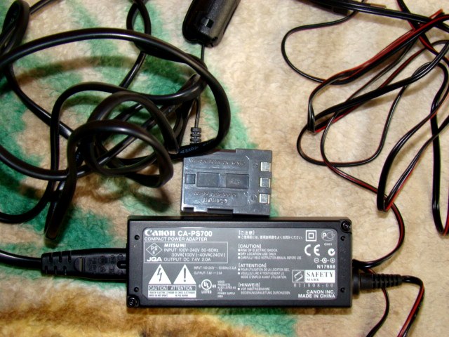

PostNapisane: piątek, 22 stycznia 2010, 15:40
Posty: 5191
Z drobną ;) pomocą pewnej strony aukcyjnej ,właśnie się stałem szczęśliwym jego posiadaczem ,oczywiście przed podłączeniem wszystko zostało sprawdzone za pomocą miernika i jest ok .
