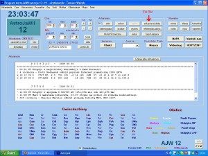

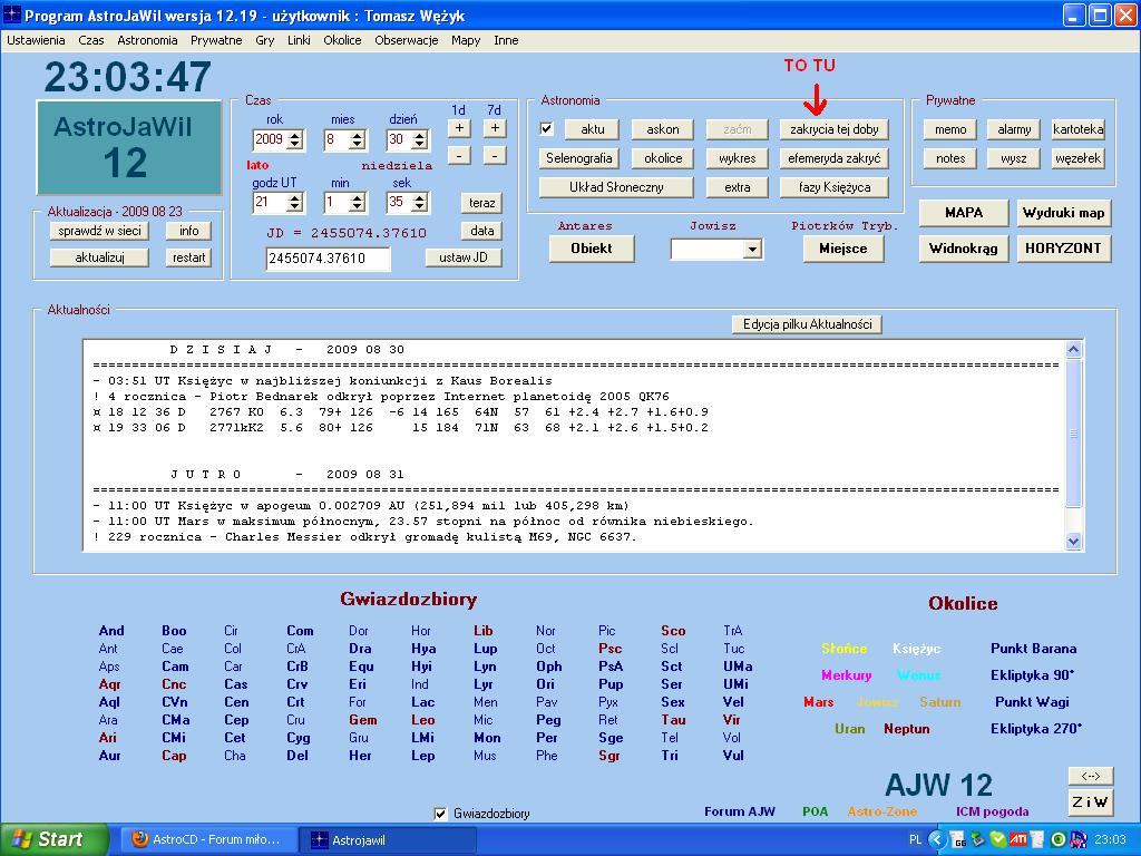

Jest to bardzo proste. Jeżeli jakieś zjawisko zakryciowe ma miejsce w dany dniu (oczwyiście datę w programie możemy dowolnie modyfikować) to przycisk zakrycia tej doby staje się aktywny i możemy zobaczyć nasze zjawisko.
Okno numer 1 pokazuje umiejscowienie przycisku zakrycia tej doby

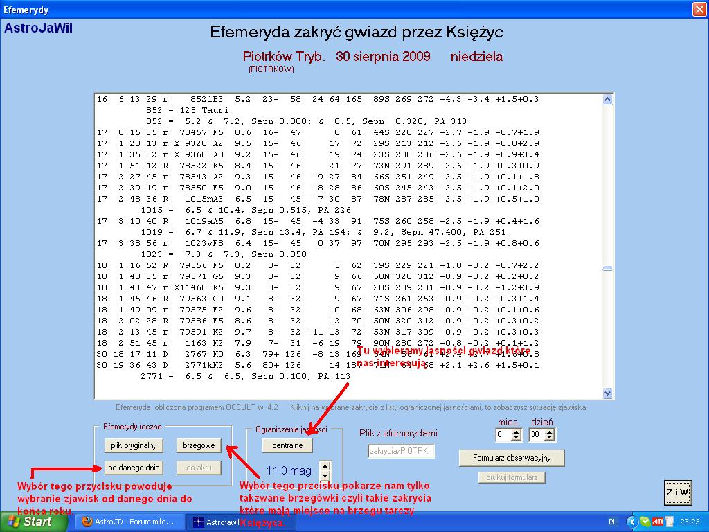

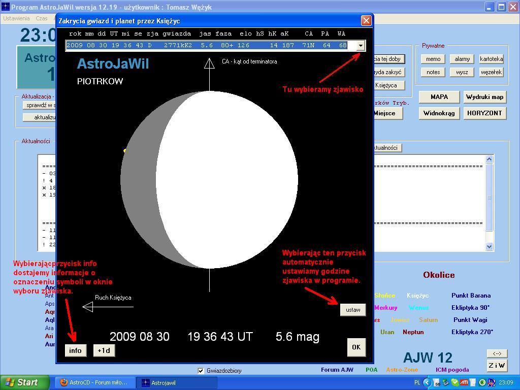

Okno numer 2 pozwala zobaczyć to zjawisko i jak jest ich kilka pozwala zobaczyć to które nas interesuje.
Do pełnego szczęścia brakuje tylko efemeryd danego zjawiska nic bardziej prostszego szukamy przycisku efemeryda zakryć okno numer 3
